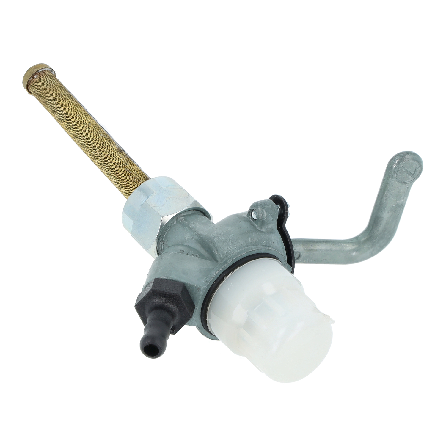

Läuft der Vergaser trotzdem aus auch wenn der Benzinhahn zu ist?
Dann wird wohl die 4 Loch Dichtung hinüber sein, schließt nicht richtig und ist nicht Dicht nach außen.
Hattest doch den drauf oder?

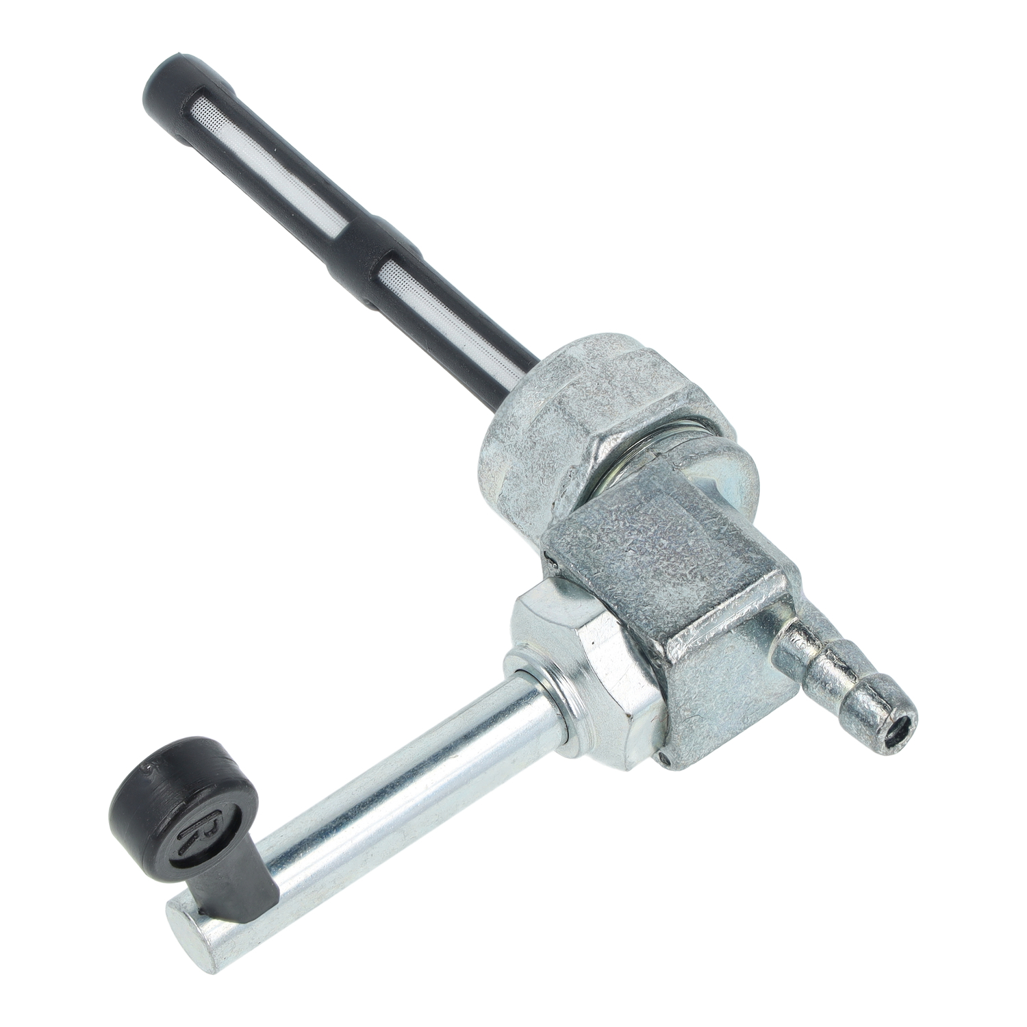

Entweder neue Dichtung, die bei unsachgemäßem Anbau gleich wieder kaputt ist oder gleich nen anderen Hahn drauf gemacht.
Den hab ich bei mir drauf und noch nie Probleme gehabt. Weil der dieses blöde Gummi nicht hat ;)
Und zum Tank, vielleicht ist der gar nicht kaputt sondern der ganze Sprit kommt nur vom Hahn.
Wie schmidti schon sagt, erstma alles saubermachen und schauen.
Und der Vergaser müsste wohl mal eingestellt werden, weil selbst wenn der Benzinhan offen ist darf nichts auslaufen. D.h. Schwimmerstand stimmt nicht.

Anna schütt einen Liter Spritt rein , mach den Benzinhahn zu , zieh den Benzinschlauch vom Benzinhahn ab . Stopf unter dem Tank rechts und links ein Stück Zeitung rein . Nach zwei Stunden gehst Du schauen ob eines der Papierknäule nass ist . Wenn nicht ist schonmal der Tank und der Hahn dicht . dann liegt es am Vergaser . Gilbert soll die Schwimmerkammer mit scheibe mitbringen und Du den Vergaser . Wenn Du den Vergaser aufschraubst (Zwei Schlitzschrauben von oben , dann die Schwimmerkammer ab nimmst siehst Du den Schwimmer ( Messingfarbend . Dieser ist durch einen Stifft befestigt . Der geht normalerweise durch seitliches halten nach einer Seite raus . Wenn nicht kannst Du ihn mit etwas Spitzem von der anderen Seite helfen . Dann taucht darunter das Schwimmernadelgehäuse in form eines 12er Schraubenkopfes mit einem Stift in der Mitte auf . Diese herausdrehen und dann mit einem Schlitzschraubendreher auf der anderen Seite die Düse aus der Schraube drehen . Vorsicht das die kleine Nadel darin nicht weg kommt . Überprüfe ob die Düse und der Kegel von der Nadel sauber sind . Weil damit macht normalerweise der Vergaser den Benzin zufluß dicht . Wenn da dreck drin ist läuft Dein Vergaser immer über . Alles wieder zusammenbauen ,(Die schwimmergehäuse Schrauben nicht anknallen ) Vergaser ins Moped ,schlauch dran ,Benzinhahn auf und warten was da kommt . (hoffentlich nichts) Ansonsten her mit dem Ding ,wann bist Du mal in Frankfurt ? Volker

ich hab auch immer mal wieder probleme mit dem originalen benzinhahn (3-loch-dichtung) und / oder derm vergaser (schwimmernadelventil).
bringe gern die vergaserwanne mit fensterchen zur jahreshauptversammlung am 9.11. mit... dann bekommen wir das sicher hin ;)

Aaaalso ich hab mal alles aufgemacht und der Tank scheint doch dicht zu sein. Allerdings der Hahn wahrscheinlich nicht, ich hab den gleichen wie du (Micha) aber ich glaub auch eher, dass das vom Gewinde kommt da das nicht richtig saß und da keine Dichtung oder so drin ist.

Nen kleiner Dichtring müsste da eigentlich in der Mutter sein, ist rot. Der hängt meistens mit am Sieb.

Die Gummimuffe ist innen mit dem zurück schlagenden Gemisch benetzt und der Sprit verdunstet . Also bleibt das Öl zurück . In jedem Simson Motor schwingt das Gemisch vor und zurück , je nachdem wieder Kolben sich bewegt . Geht er hoch entsteht im Kurbelgehäuse der Unterdruck der das Gemisch einsaugt . Geht er runter wird das Gemisch über die Überströhmer nach oben in den Brennraum und auch durch den Vergaser zurück in den Luftfilter gedrückt . Deswegen ist Dein Luftfilter voll Öl , an dem der Vorbei fliegende Dreck in der Ansaugluft hängen bleibt . Wenn Du den Benzinhahn abschraubst muss über dem Messingfilter eine rote Fieberdichtung stecken . Beim Zusammenbau musst Du den Hahn gerade so in die Mutter einschrauben das er hält . Dann das ganze von unten an das Tankgewinde halten und die Mutter festziehen .Doch Vorsicht nach fest kommt erst lose und dann ab . Dreh auch mal den Benzinschlauchstutzen aus dem Benzinhahn , denn da ist gelegentlich auch ein Filterchen dran und wenn Du schon beim saubermachen bist . Das Blech welches den Benzinhahnhebel festhält solltest Du vorsichtig hohl biegen und dann wieder montieren . Damit der Hebel fester in den Hahn gedrückt wird .
