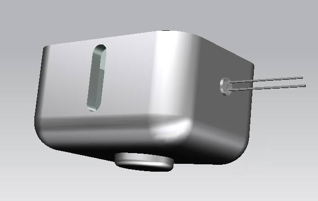

Was hältst du von der Idee? (habs schnell gezeichnet bevor ich jetzt lange erkläre)
Die Nut in der Vergaserwanne (Fräse vorhanden) wird dann mit durchsichtigem Gießharz ausgegossen, so hat man ein Sichtfenster. Auf der gegenüber liegenden Seite könnte man das selbe machen, damit Licht in den Vergaser fällt. Dafür müsste noch nicht mal eine Form gebaut werden, da man die eine Seite der Nut ganz einfach mit gutem Isolierband zuklebt und von der anderen Seite mit Gießharz befüllt. Die Oberfläche wird dadurch auch glasklar, also deutlich durchsichtiger als der durchsichtige Schlüssel bisher. Die Nut kann natürlich größer, anders geformt oder an einer Anderen Stelle sein. Wichtig wäre aber, dass sie an einer ebenen Seite ist, also irgendwo wo keine Rundungen sind.

Super da könnte man auch von außen gleich die 8mm Markierung drauf gravieren .
Noch eine LED innen rein und wir haben Vergaserinnenbeleuchtung ,damit das Benzin weis wo es hin soll .
Und das geht mit normalem Giesharz ? Muß da der Lochrand nicht ein bischen ausgefranzt sein ,damit es besser hält ? Oder innen und außen noch eine Verbreiterung des Schlitzes mit einer Stufe, damit der Gisharz Pfropf nicht raus fällt .

Ja, eine Verbreiterung könnte man schon machen, allerdings denke ich sogar, dass das auch so halten müsste. Im Grunde ist das ganze ja Zwei-Kompontentenkleber.
Sollte sich das Benzin im Test nach zwei Wochen nicht schwarz färben (weil sich der Schlüssel darin langsam auflöst) und der Schlüssel danach nicht total klebrig sein kann ich davon mal einen anfertigen. Hättest du zwecks Testobjekt eine Vergaserwanne über? Kriegst sie danach natürlich auch
(Muss mal im Kleinkram schauen, ich glaube ich habe auch selbst eine total verschlissene - daran kann man auch erstmal testen.
Mit dem selben Gießharz könnte man theoretisch auch eine LED in ein genau LED-breites Loch dicht einkleben, die dann von außen angeschlossen werden kann. Wenn du dich da tummeln willst können wir mal in Zusammenarbeit einen einzigartigen Vergaser basteln

Im Grunde ja nur muß der Schlitz auf der seite sein ,wo man die Schwimmer sieht .Wegen der 8 mm einstellhöhe . Werde nach Vergaserwanne schauen und mitbringen .
